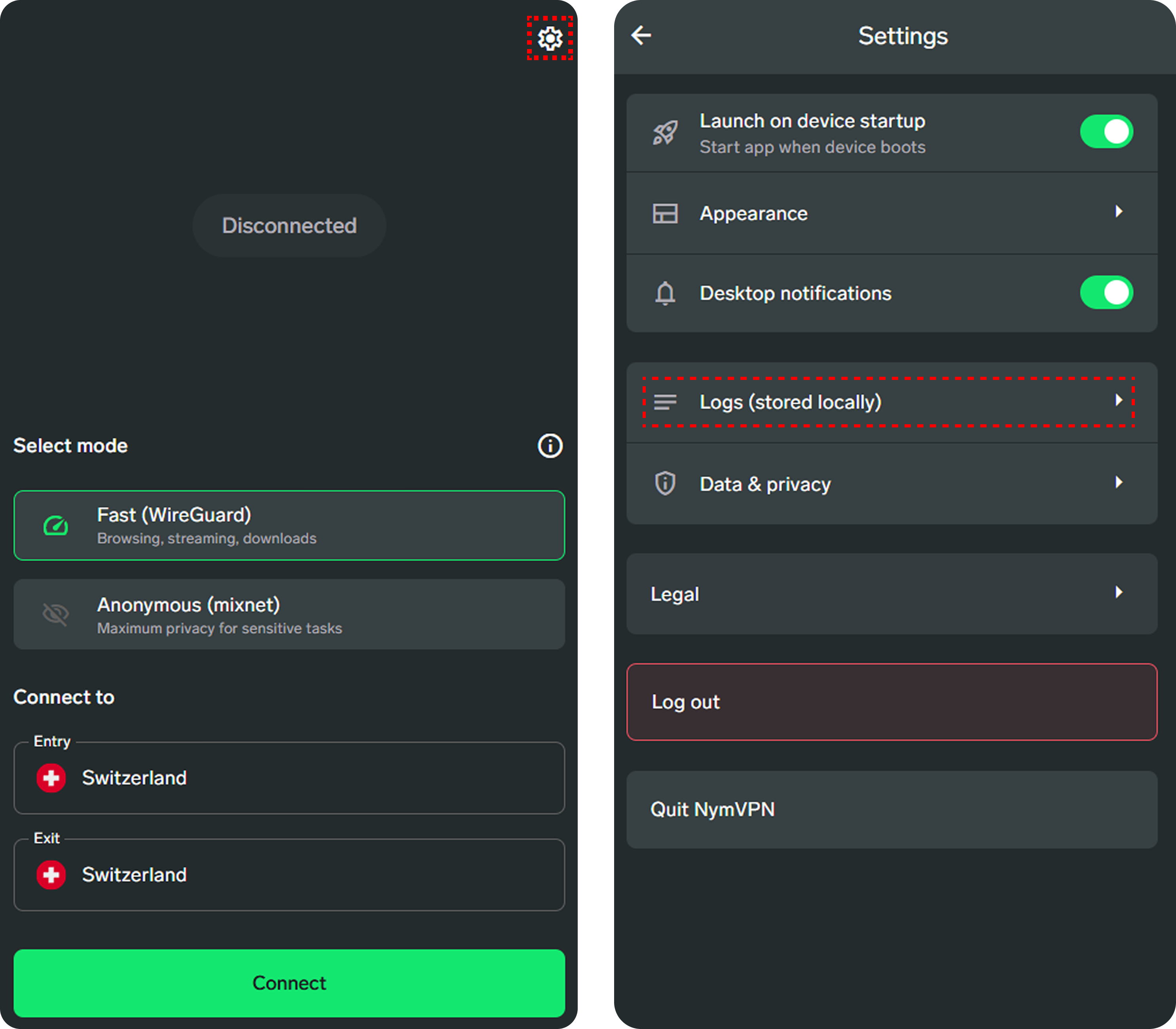

Ouvrez l'app NymVPN
Allez dans Paramètres ⚙️
Tapotez sur Logs

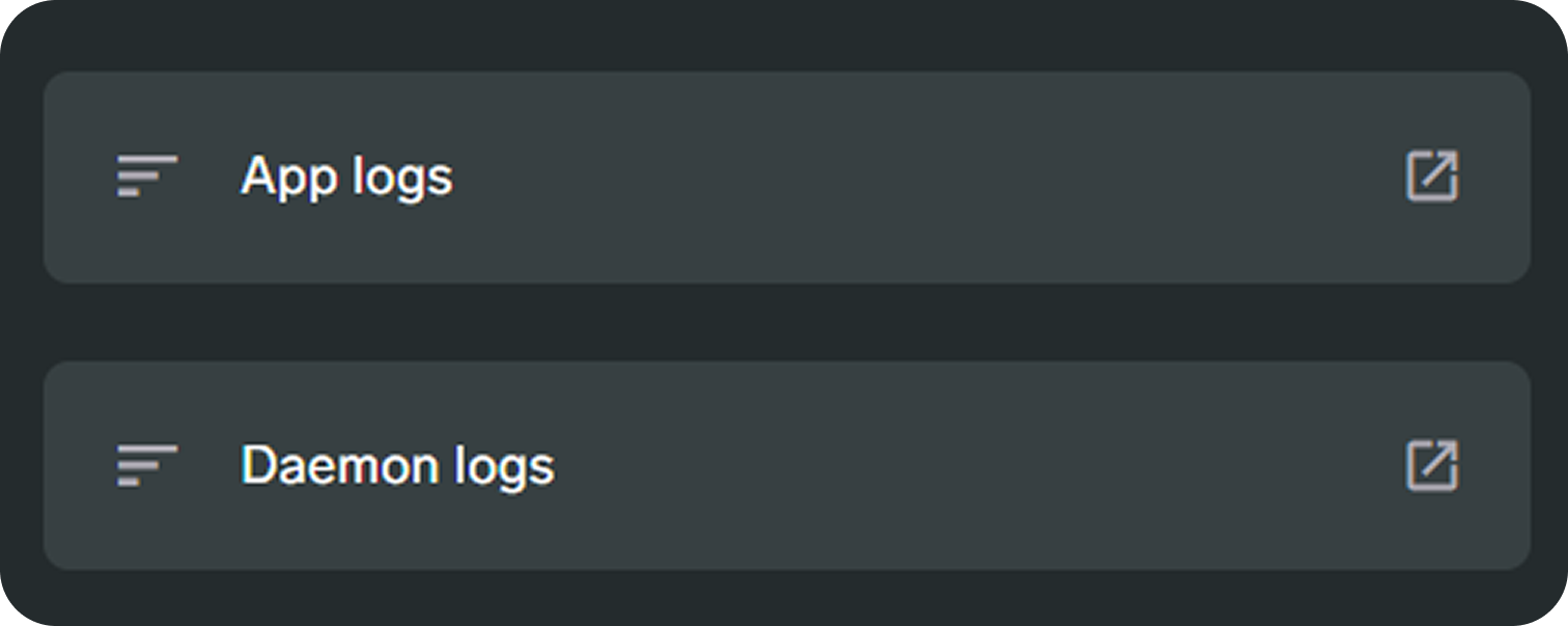

À partir d’ici, vous verrez généralement les options pour:
Journaux des applications
Journal du démon (tunnel)
