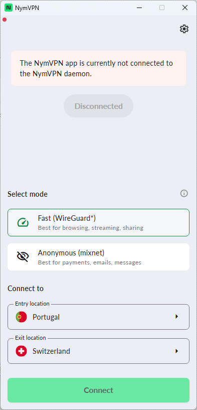

В Windows NymVPN состоит из двух частей: приложения (клиента) — визуального интерфейса для доступа к NymVPN, и демона, который отвечает за сетевые операции и подключение. Ошибка «демон не подключён» означает, что они не общаются друг с другом, что препятствует доступу к сети. Приведённые ниже шаги решают проблему почти во всех случаях.
Шаг 1: проверьте, подключено ли ваше приложение к демону

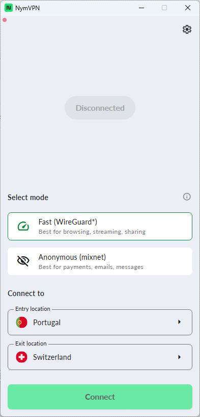

Если вы видите красную точку в левом верхнем углу приложения NymVPN или сообщение «демон не подключён», приложение и демон не связаны.
