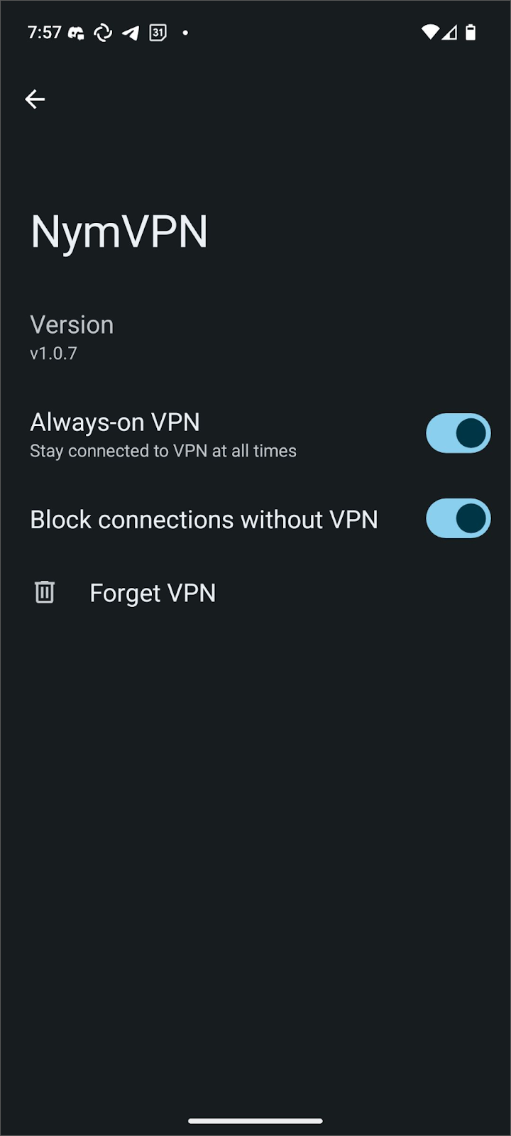

Как включить постоянное подключение VPN
- Откройте приложение NymVPN на Android.
- Перейдите в Настройки и откройте раздел Аварийный выключатель.
- Приложение предложит вам открыть настройки VPN в Android.
- Включите Постоянное подключение VPN для NymVPN.
- При желании включите Блокировать подключения без VPN в том же окне.
